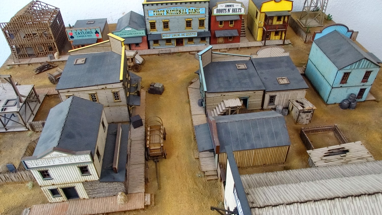

Häuser im Ersten Distrikt:
  • First National Bank: bespielbar - 2 Ebenen – 15cm breit, 25cm tief, 6,5cm hoch * 2 Stockwerke = 13cm
  • Büro des Sheriffs: bespielbar, 1 Ebene – 12cm breit, 25cm tief, 6,5cm hoch. Zellenanbau im hinteren Teil gemauert.
  • Galgen
  • Milady's Sweet and Dreams, 2 Ebenen – 12cm breit, 25cm tief, 6,5cm hoch * 2 Stockwerke = 13cm
  • Barbier , 1 Ebene, 10cm breit, 25cm tief, 6,5cm hoch
  • Wäscherei, 1 Ebene, 10cm breit, 25cm tief, 6,5cm hoch
Türen: 2,5cm * 5cm
Fenster: 1cm * 2cm
Bürgersteigtiefe: 3   4cm
Klingt das bis hier vernünftig? Bitte eure Meinung, die Maße habe ich mir ziemlich aus den Fingern gesaugt :)

Gehwege würde ich wenigstens 4cm tief machen. Und ich würde keine Häuserumrandungen bauen, sondern nur die "Hauptbwege" mit Fußwegen verbauen. Dafür reichen m.E. Standardlängen, sagen wir 10cm und 15cm. Dazu ein paar 45°-Biegungen für die Eckgebäude.
vgl: http://3.bp.blogspot.com/-oZn5V0jP-kw/VQr77x6QRtI/AAAAAAAAGWQ/4zsvmiOnXxs/s1600/DSC01646.JPG

Ansonsten: Ich hab grad das Sheriff-Büro schematisch (Boden, Frontwand mit Tür, eine Seitenwand) gebastelt. Schaut von der Größe her super aus, Tür auch. Einzig mit dem Fußweg von 30mm hader ich noch. Ich hätte wirklich gern 40mm.
Ich hab auch Bilder, aber die kann ich hier schlecht hochladen, geht irgendwie ned, ich schicke sie per Mail rum.
Ok, dann cm, kein Ding  :)
Mit 40mm Fußwegen hab ich auch kein Problem, ich ändere einfach mein Posting ;)
